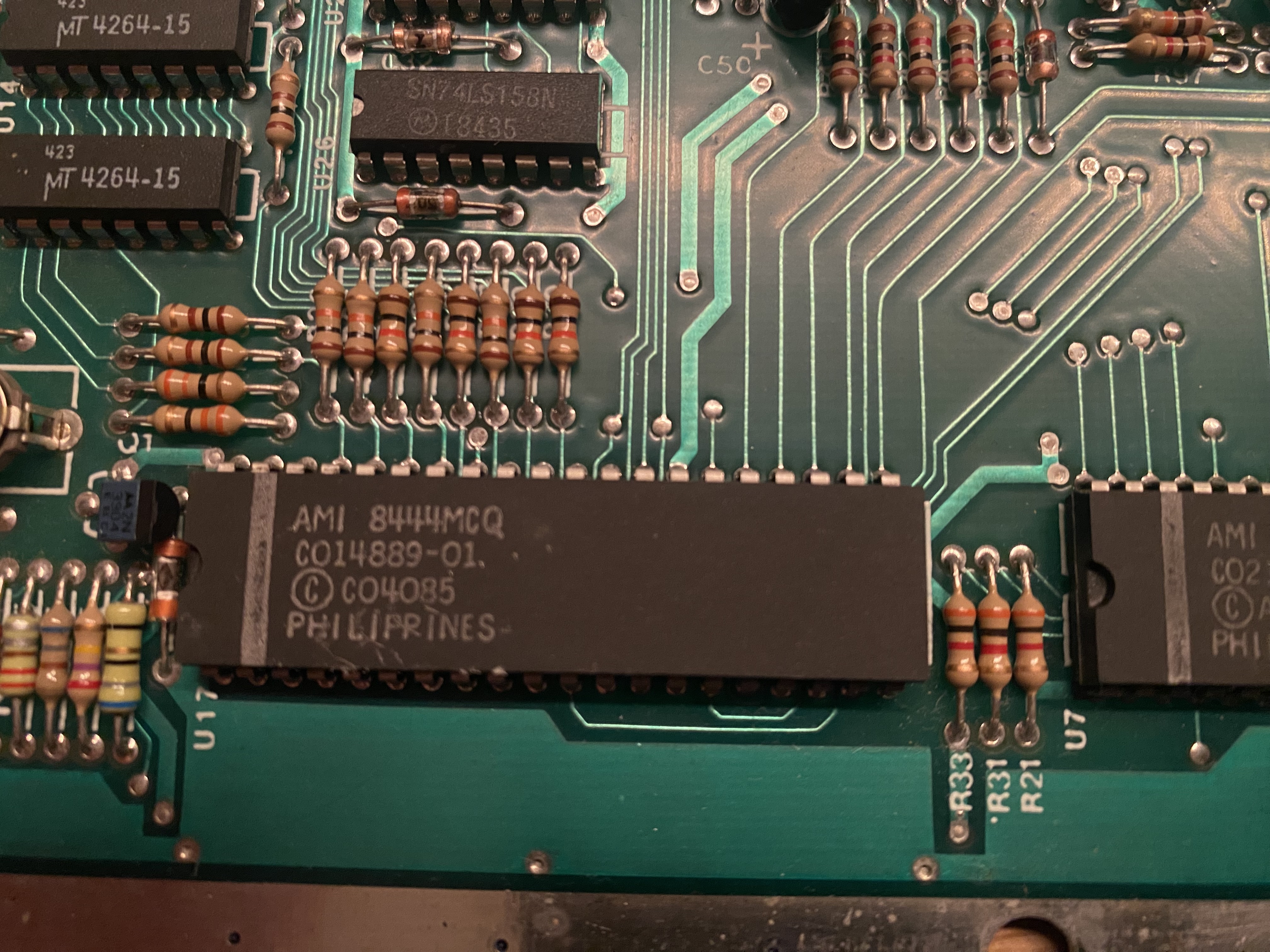

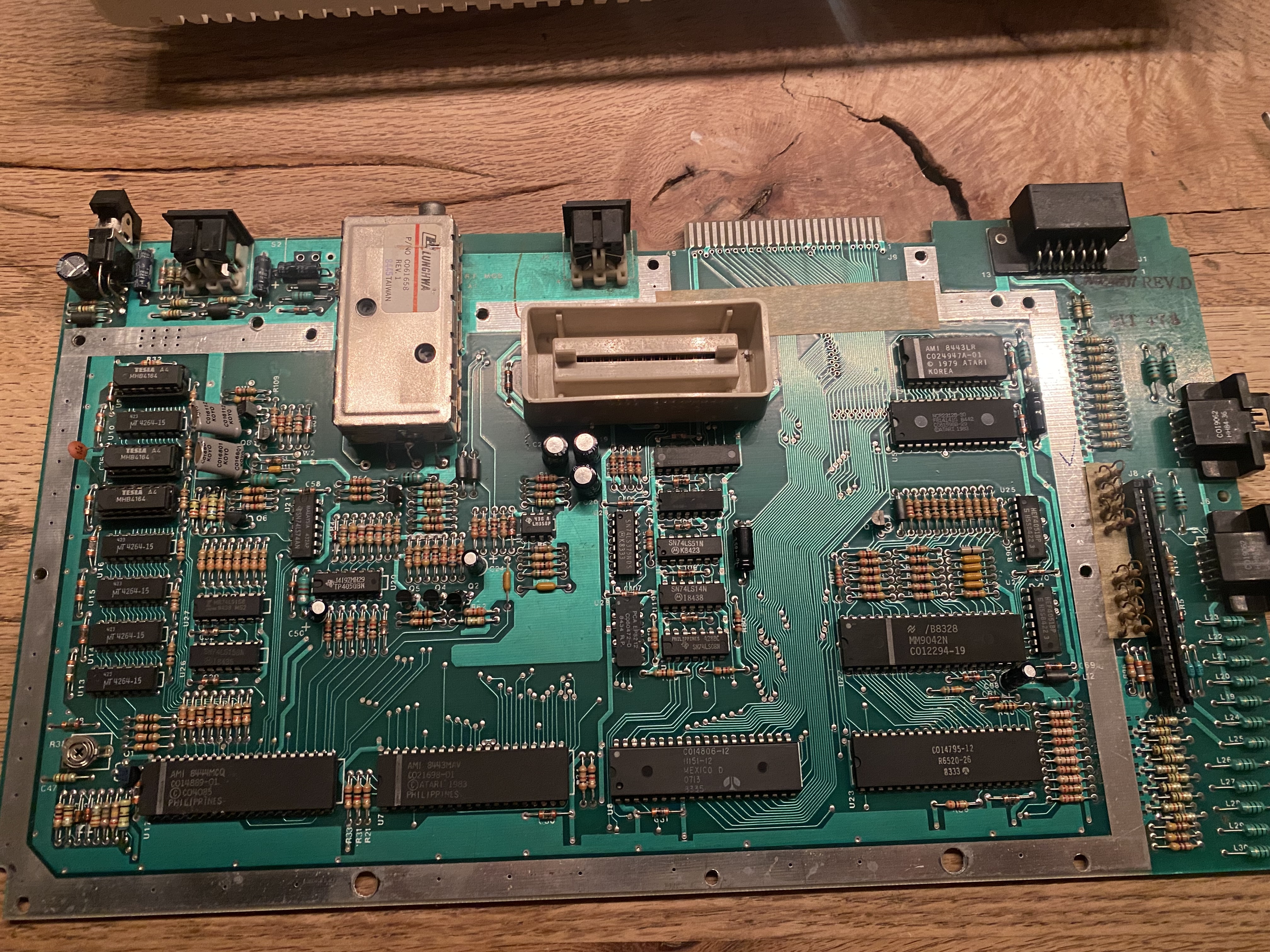

Im Notfall mal anschliessen und gucken, ob der Monitor auf 60Hz springt, oder mal mit Sysinfo testen (oder einfach mal aufschrauben und auf die ANTIC / GTIA Nummer gucken 😉)
hmmm - danke - tippe auf NTSC

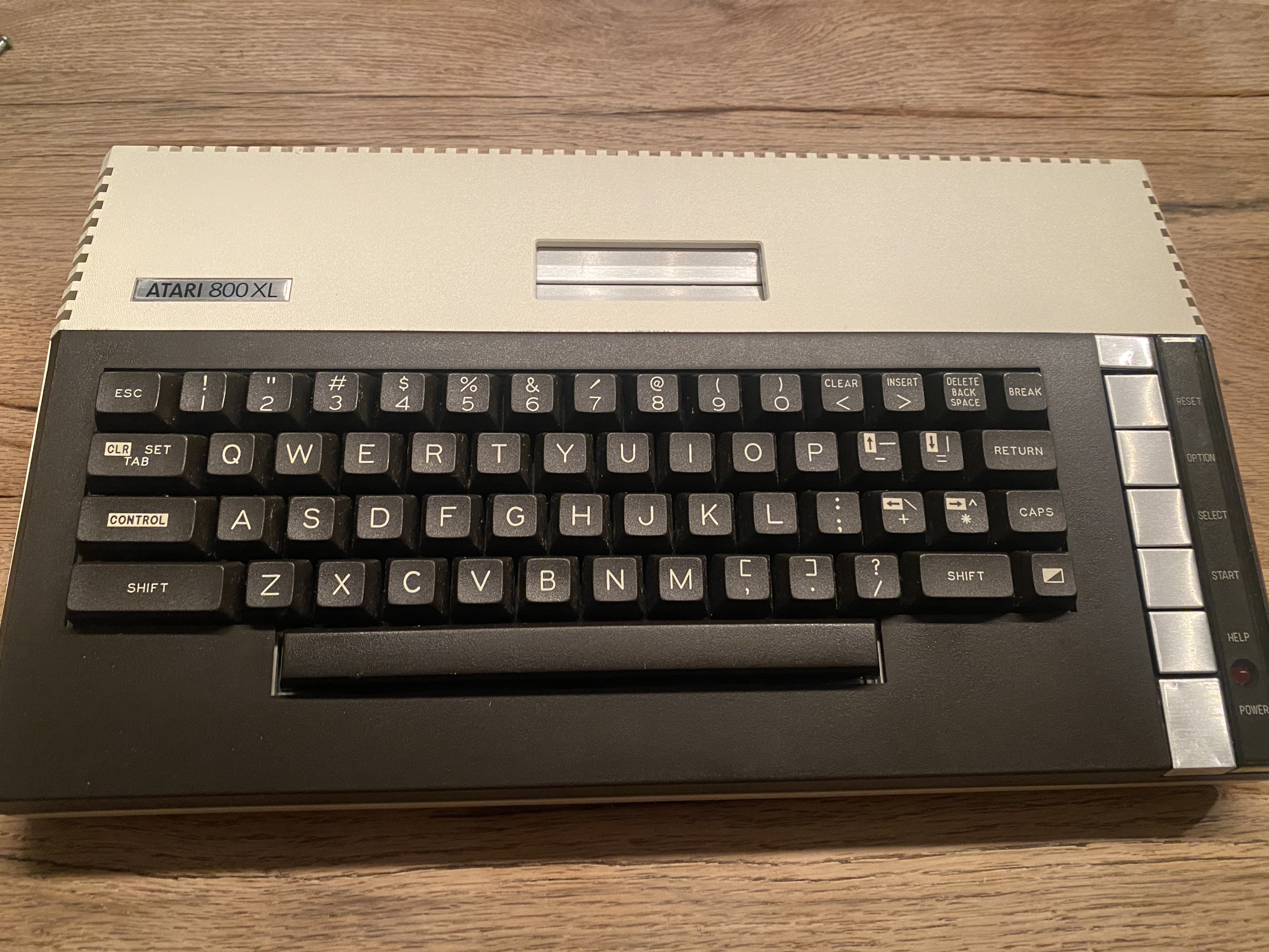

Sieht doch gut aus ! Schönes Schätzchen 🙂!

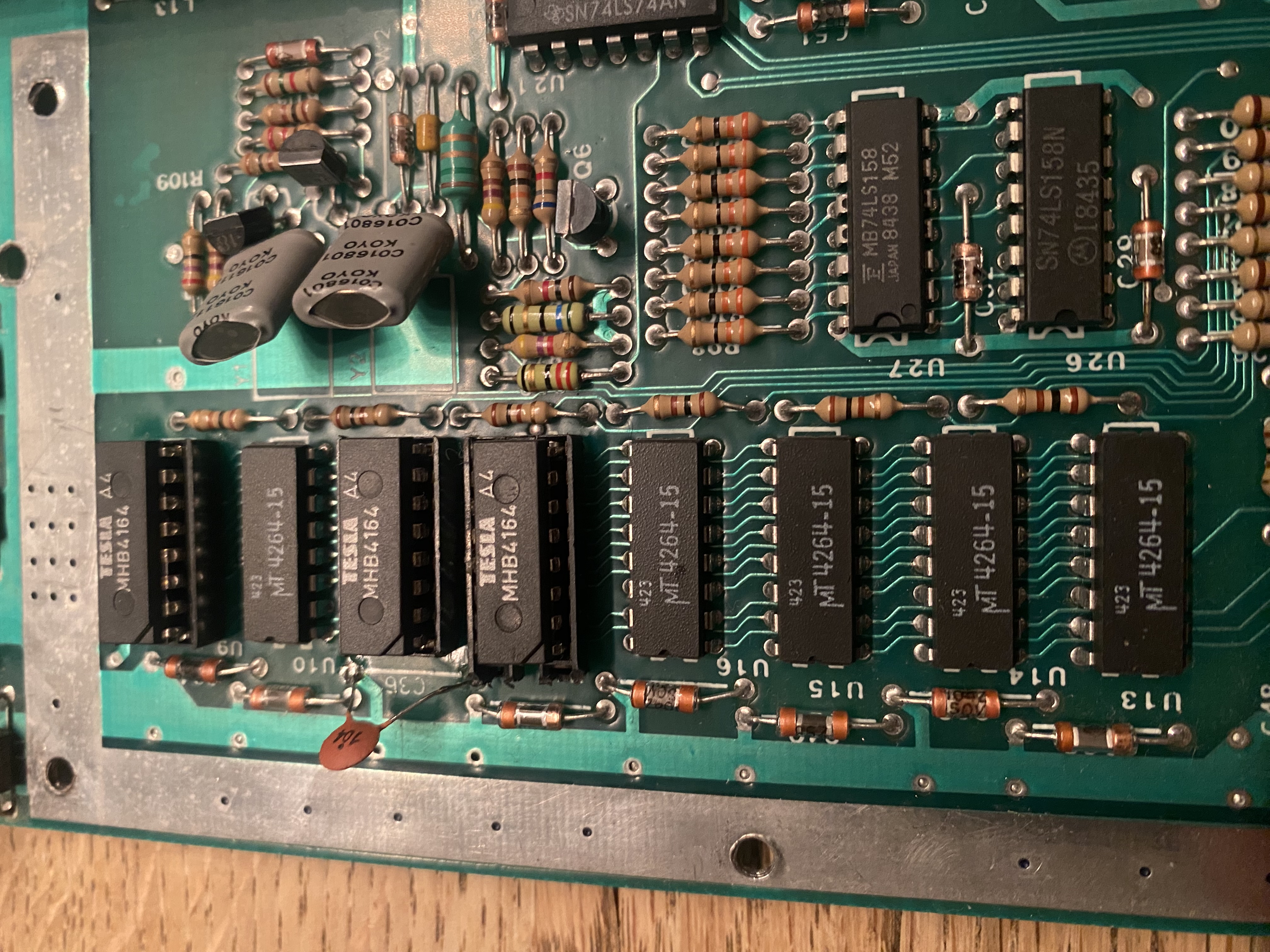

Ahh und cool 😎: die leidigen, ständig defekten mT-DRAM´s durch gute tschechische TESLA DRAM´s ersetzt 😁 !
So muss dass sein 😁 .

Laut Best Electronics Katalog ist der CO14889 ein PAL GTIA.
. Hallo André
Gut das Du schreibst das die Tesla RAMS aus Tschechien kommen. Sonst hätte man die noch ersetzen müssen. Wer will schon SwastiRAMs.
